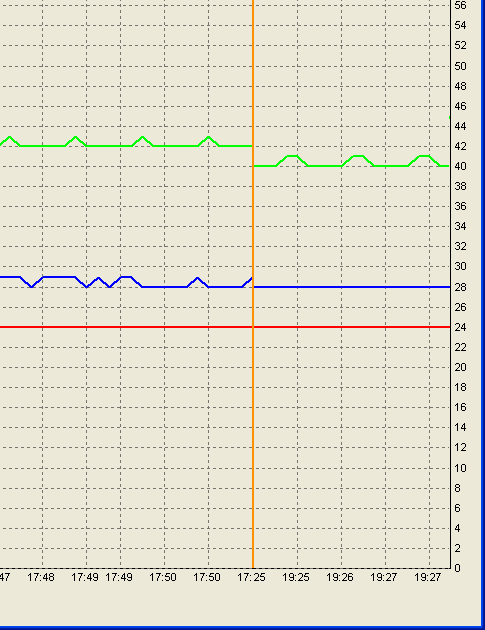

Motherboard Monitorilla pikainen lämpöjen tarkastus ja toteamus että idlelämmöt putosivat noin 2 astetta! Sitten kuormitusta ja täydellä rääkillä lämmöt olivat noin 6 astetta entisiä huippuja alempana. Kerrankin joku tietokoneprojekti onnistui
Tässä vielä kuvaa lämpötilan muutoksista, oranssin viivan kohdalla tapahtui virtalähteen vaihto:
