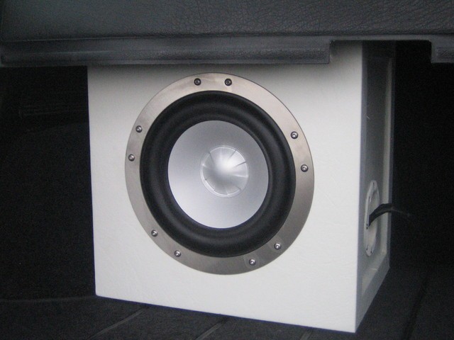

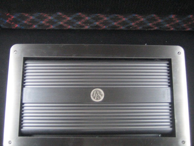

Jees, projekti onpi jatkunut viimeaikoina aikapaljon, subikotelo verhoiltu, vahvistinpaneelin tekaisin menneelläviikolla.. Kaikkia pientä nysväystä, josta ei sen enempää..

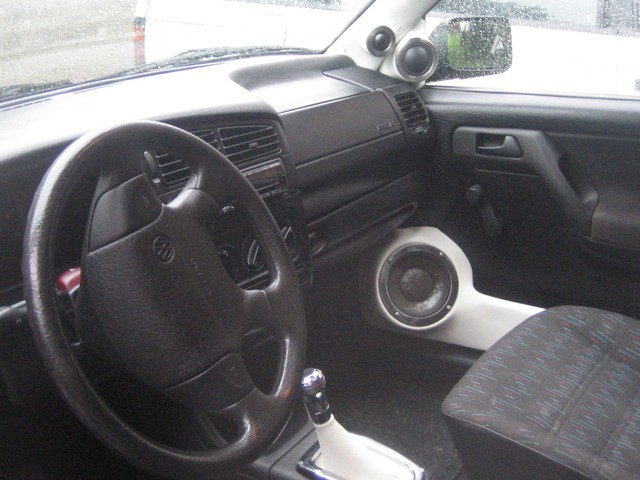

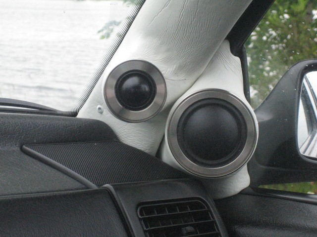

Päivitetään nyt tännekin sitten uuden laitteiston kuvat, vaikka aika yksinpuhelua nämä meikäläisen postaukset on :

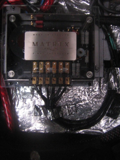

Eli laitteistona tällähetkellä Brax Matrix 1.1 & 2.1 varustettuna Matrix passiivijakarilla.. DLS Iridium 6 mideinä, DLS Ultimate signaalikaapelit & Reference 50 vahvistin. Alpine CDA-9887r soitin sekä Scan Speaksin subwoofer.
Seuraava projekti on saattaa laitteisto sointikuntoon, Hämeenlinnan kuuntelupisteet olivat huonot, joten niitä on tarkoitus Pietarsaareen lähteä parantamaan. Kyllä soundi on nyt jo paljon parempi kuin viikkositten, vaihteita olen tarkastanut ja diskantin tasoa hieman enemmän.. Saa nähdä mihin vielä johtaa säätötoimet..
