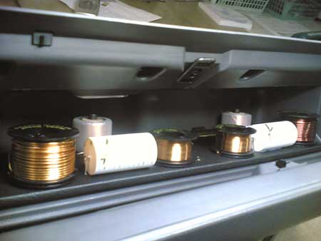

Jakarit saivat uuden kodin yllätys..hanskalokerosta..minnehän sitä rukkaset nyts itten sijoittaa, ehkä hattuhyllylle hatun viereen..eh..
Joo, ei se ihan kädenkäänteessä sinne mennyt, parisenttisestä pleksistä tein pohjan jonka päällystin apollolla (keinonahkaa).Sitten osasijoittelua ja porasin reijät levyn läpi, kuumaliimalla kiinni ja johdotus levyn alapuolella.
Illalla sitten tietää toimiiko..
Nakamichi on myös paikollaan ja harmaa harjattu alumiini sopii Seatin musta/harmaaseen sisustaan hyvin..taustavalot menee tosin vaihtoon punaiseksi.

Kiitos Pete kun välitit kuvan.

Komeen näkönen puketti toi konkka/kela paketti . Vai jotta onse vielä A pilarin juuressa noooooo sieltä se pikkuhiljaa nousee ja keskittyy, ei ehkä niin helposti kun despillä mutta hiljaa hyvä tulee.
