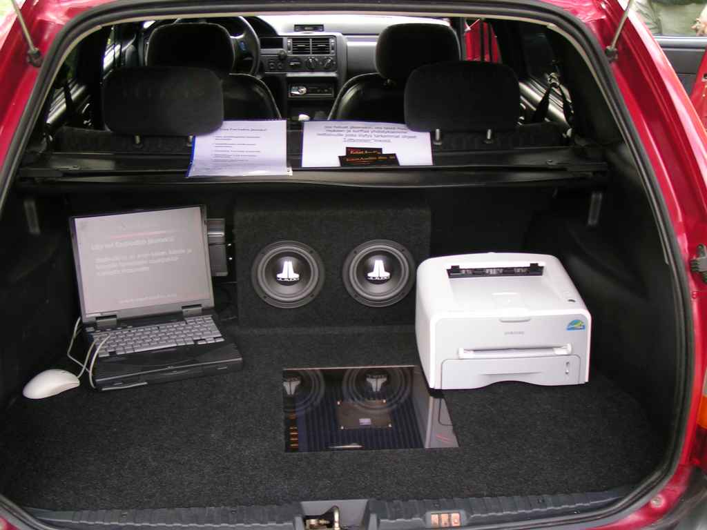

Jees mullahan olis muuten joutavana kahdelle 6W0.lle käypänen suljettu kotelo netto 15l. Se on kyl hiukka pieni minusta koska on tehty valmistajan ohjeen mukaan mut toimii kyllä.
http://www.eastaudio.net/kuvat/RiverMee ... hanged.JPG
