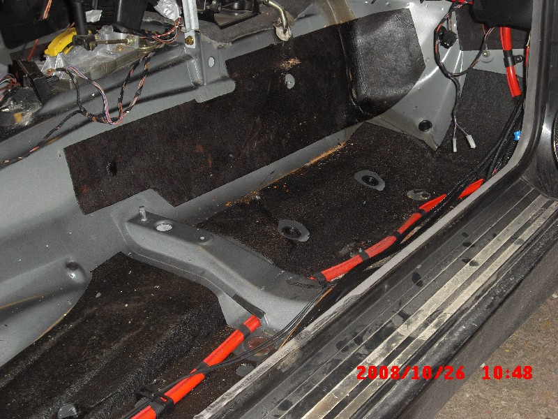

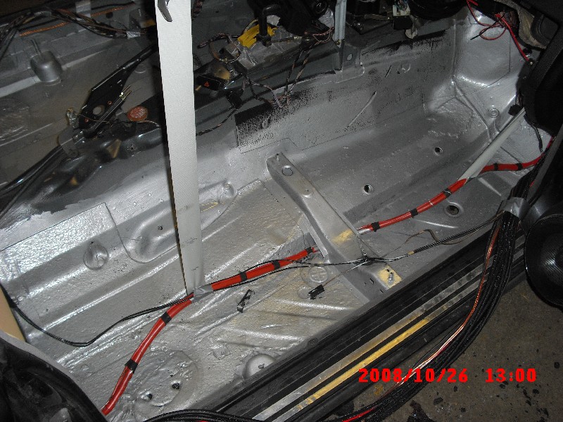

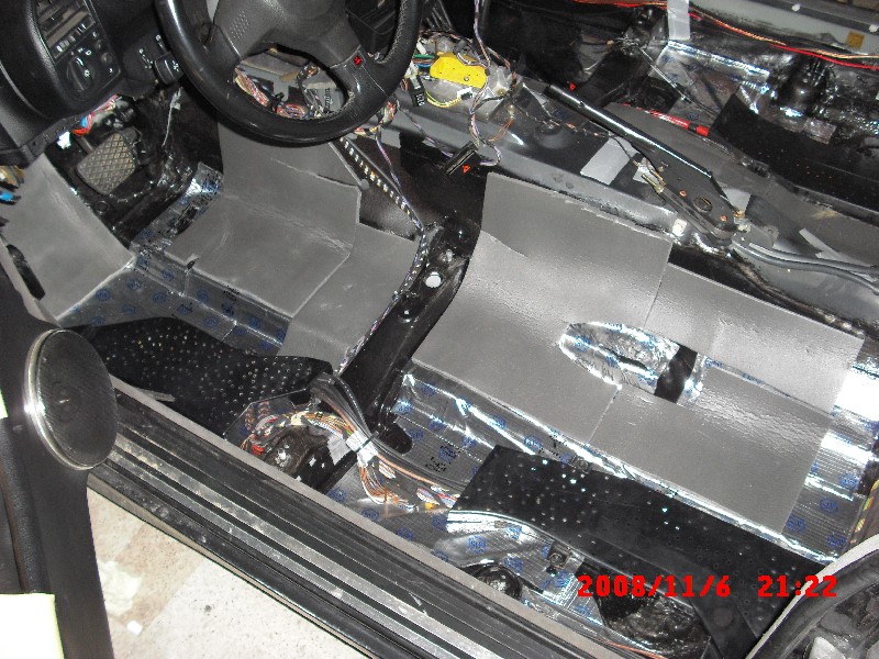

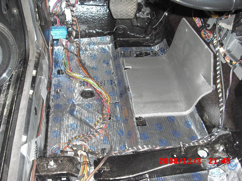

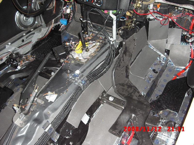

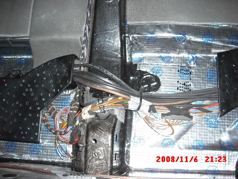

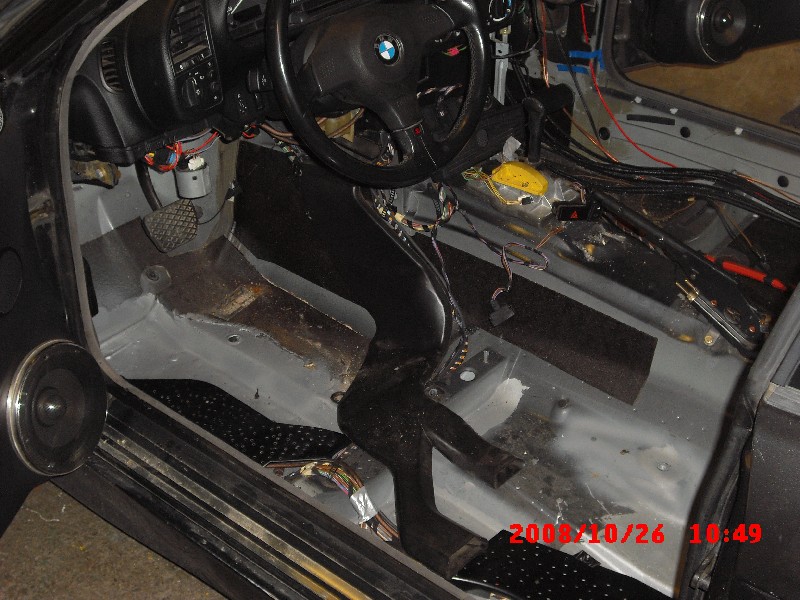

Lattianvaimennus saatiin viimein päätökseen ainakin näiltä osin..Projekti venähti osin työkiireiden ja osin laiskuuden vuoksi.Vaimenneen ajomelun lisäksi sain aikaan muutakin posiitiivista,nimittäin vinkunan katoamaan
.Syy tuohon vinkumiseen oli kuvissakin näkyvä punainen virtakaapeli,joka kuljettaa laturin virrat akulle..Signaalikaapelit meni kahdesta kohtaa virtakaapelin yli ja eipä siihen muuta sitten tarvittu.Siirsin kaapelit kardaanitunnelin viereen eikä ainakaan vielä ole vinkunut.Samalla vedin varalle lisäkaiutinkaapelit eteen mahdollisia keskiääniä varten..Johdot kiinnittelin vaimennusmatolla ja nippusiteillä.
http://www.eastaudio.net/kuvat/uploadbb ... kti003.jpg Tässä lähtötilanne.
http://www.eastaudio.net/kuvat/uploadbb ... kti001.jpg Toinen puoli..
http://www.eastaudio.net/kuvat/uploadbb ... kti006.jpg Maalaushommia..
http://www.eastaudio.net/kuvat/uploadbb ... kti009.jpg
Vaimennus menossa..
http://www.eastaudio.net/kuvat/uploadbb ... kti010.jpg http://www.eastaudio.net/kuvat/uploadbb ... kti011.jpg Uudet kaiutinkaapelit..
http://www.eastaudio.net/kuvat/uploadbb ... kti021.jpg
Signaalikaapelit uudessa paikassa..
http://www.eastaudio.net/kuvat/uploadbb ... kti010.jpg Lisää vaimennusta..
Vaimennus menossa..

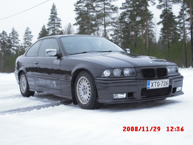

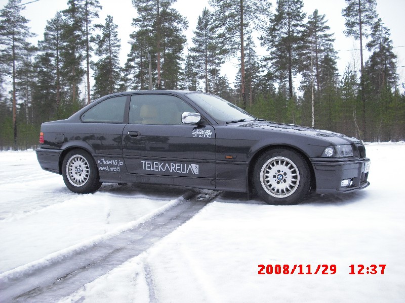

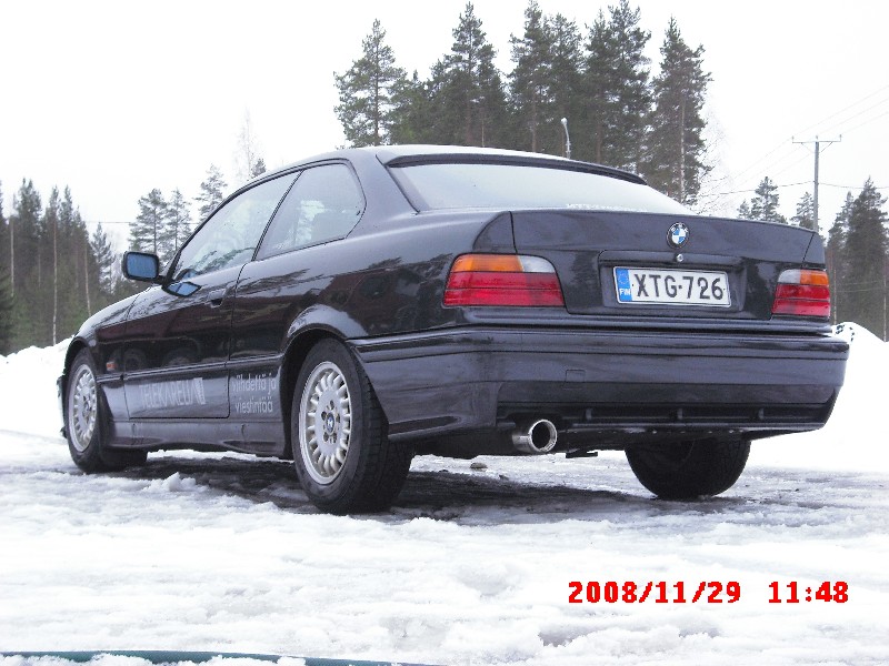

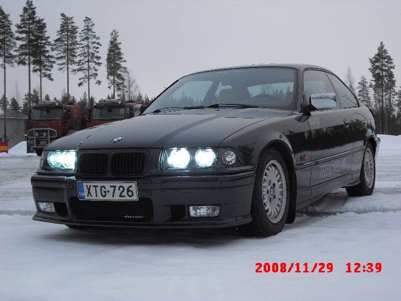

Hiljaista on tälläkin foorumilla joten laitellaan kuvia vaikka bemarin talvilookista
Eli edestä ja takaa tälläinen..
http://www.eastaudio.net/kuvat/uploadbb ... ekti46.jpg
http://www.eastaudio.net/kuvat/uploadbb ... ekti47.jpg
http://www.eastaudio.net/kuvat/uploadbb ... ekti51.jpg
http://www.eastaudio.net/kuvat/uploadbb ... ekti42.jpg
