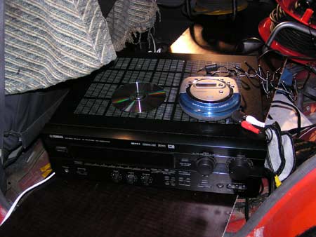

Tässä vahvistin ja ohjelmalähdeosasto. Kaiutinkaapeleina tietysti Supran piuhat, pitäähän sitä käyttää laadukkaita vermeitä (vaikkei autossa olekaan moottoria eikä kaikkia ovia...)

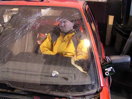

Sivonen kuunteluhommissa, asiaankuuluva ilme naamarilla :)

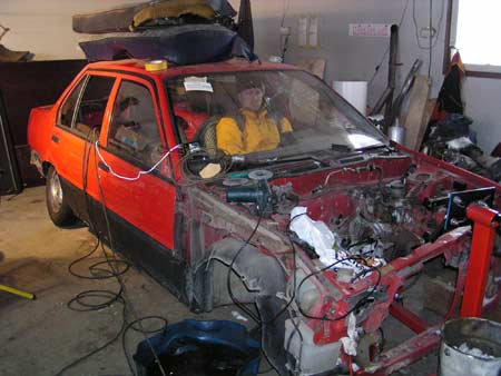

Tässäpä koko komeus. Hallilla oli varsin lämmintä, auto on ollut siellä yli kaksi viikkoa, mutta kaikki lumet eivät ole ihan vielä sulaneet...

Hyvin olit Pete sanoiksi pukenut tuon reissun, täytyy sanoa että äijillä on kyllä asennetta.Arvatkaapa montako autohifistiä ostaa autonrungon pelkästään siksi että saa etupään kaiutinsijottelun idealliseksi??? Veikkaan että Pete ja Mako ovat ainoat lajissaan joten jo siitä hyvästä Lieksan suurille miehille hatunnosto ja syvä kyykkykumarrus täältä suunnasta.Juu, Mako oli tehnyt hyvää duunia, keskareiden paikat oli leivottu ja ne oikeastaan jätettiinkin niinhin sijoihin mihinkä ne oli tehty,toki pieniä tarkentavia huomioita tehtiin ja apparin keskarin suuntausta Master Himself lupasi rukata.Eli keskityttiin diskanttehin.Kun käytettävissä oleva dsp ja vahvistin kalusto haluttiin pitää entisellään ja käyttää keskarin ja tsikin välissä passivijakoa lähdettiin siitä että diskantit sijoitetaan mahdollisimman lähelle keskiääntä.
Kokeilin myös disseä A-pilariin mutta äänikenttä ikäänkuin hajosi ja diskantti erottui selvemmin itsenäisenä.Keskarin taakse sijoitettuna, hiukan ohi kuuntelijasta ja huomattavasti yli kuuntelupisteen suunnattuna, tuntui parhaalta valinnalta.Molemmat kulmat suht tarkkoja, keskikohta aavistuksen iso, kriittinen kuuntelu ja tasojen säätö on tietysti mahdollista vasta kun koko komeus on valmis.Mutta tarkistettiin toimivuus autenttisissä olosuhteissa.Huomionarvoista oli kun Pete astui kuunteluvuoroon ja oikeanpuolen tsikin suuntaus oli radikaalisti muuttunut niin huomattiin että stereokuva oli täysin perseellään, eli kannattaa todellakin kiinnittää huomioa varsinkin diskantin suuntaukseen jolla on suuri merkistys koko stereokuvan muodostumisessa.IMO.
